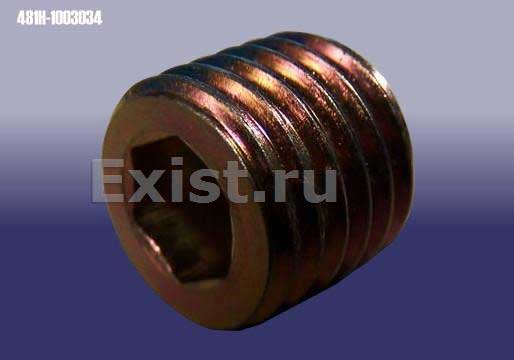

На головке блока есть заглушка масляной магистрали М12х1,5 10мм 481H-1003034. Кто-то меряет там. Ещё в каталогах головки блока есть детали: сеточка 481H-1003028 и шарик 480-1006017(если редукционного клапана головки, который где-то есть по описанию, то должна быть ещё и пружина). Прошу поделиться инфой, если кто-то накопал в этом направлении. О своих результатах отпишусь позже.

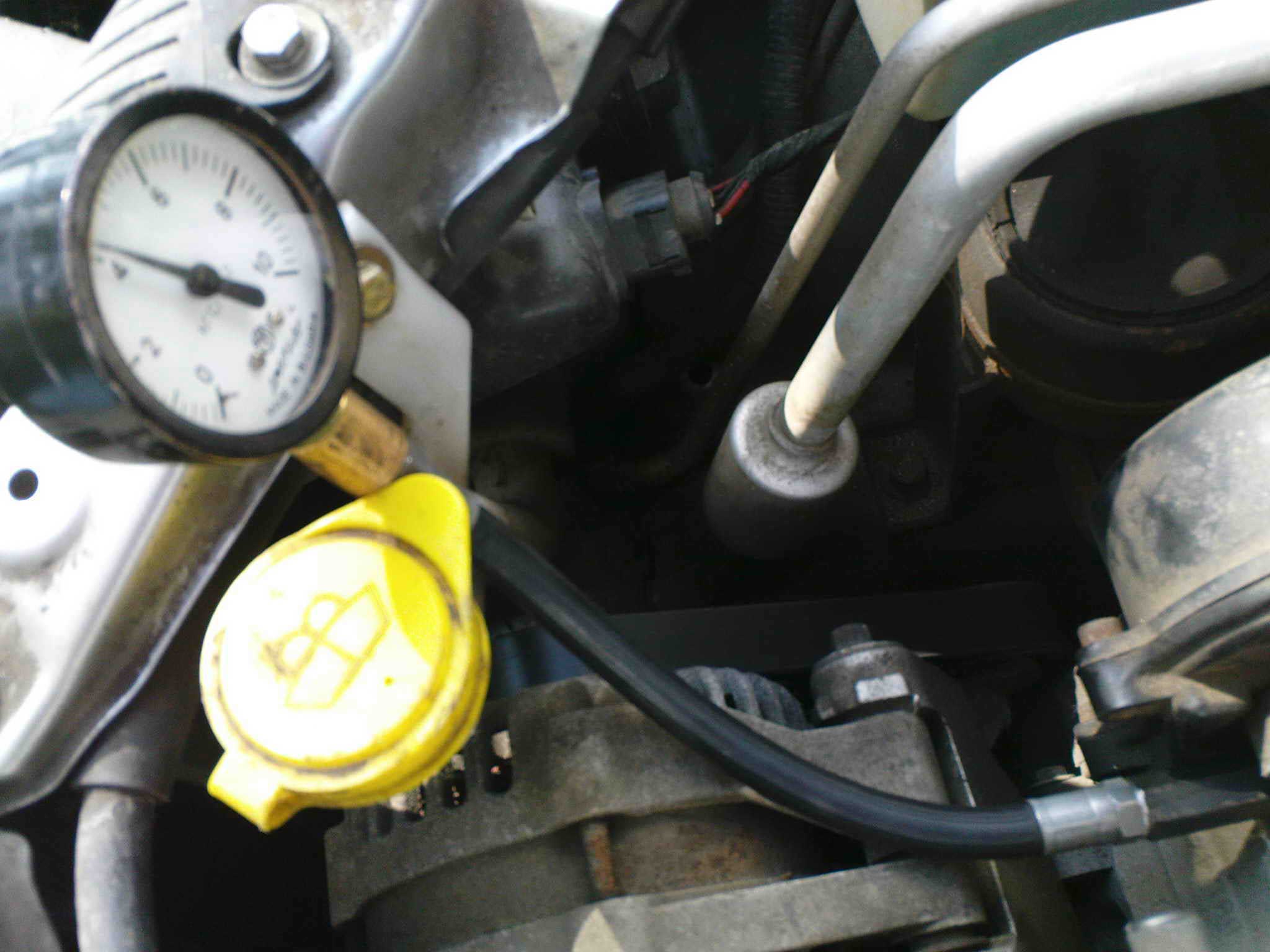

Проблема такая: после запуска холодного двигателя давление появляется или сразу или с паузой до 60 сек. (не предсказуемо). В чём причина не понятно. Пробег 25т. км

Сургей, прочитал всё на нашем форуме, на Vortex Estina клуб, много интересного, но 100% ответа нет. Дело в том, что после этой странной паузы (писчит и мигает маслёнка) давление нахолодном двигуне на холостых прыгает сразу на 4.5 кг\см, на пргретом 1.2 кг\см и далее всё ок до ночной стоянки.
