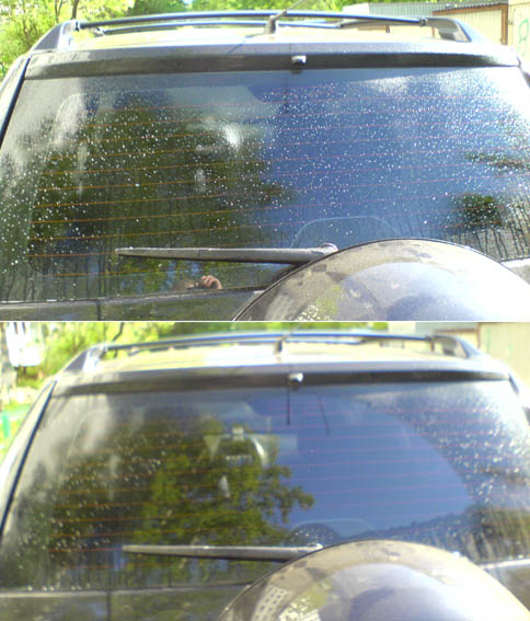

ВАРИАНТЫ УСТАНОВКИ ЗАДНЕГО ДВОРНИКА
[b][color=blue]вариант№1. Проблема в самом поводке, который в силу своего конструктивного исполнения просто не даёт пружине прижимать плотно дворник к стеклу в момент вертикального положения поводка. В итоге взял напильник и всё лишнее спилил.
вариант№2.только для 2.4 . поставить дворник вместе с поводком от ВАЗ 2111. На 1.8 не подходит мешает задний спойлер.
