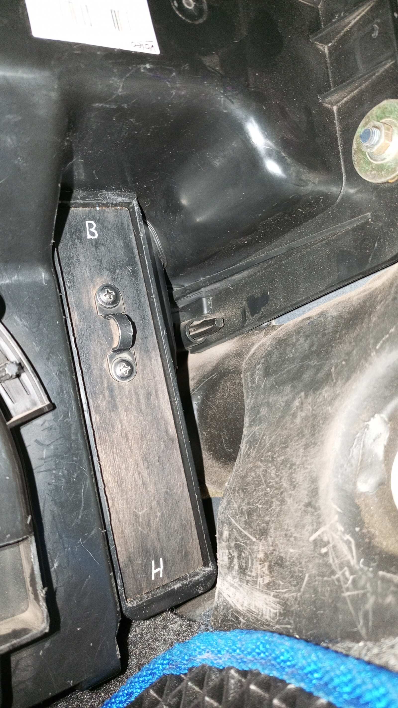

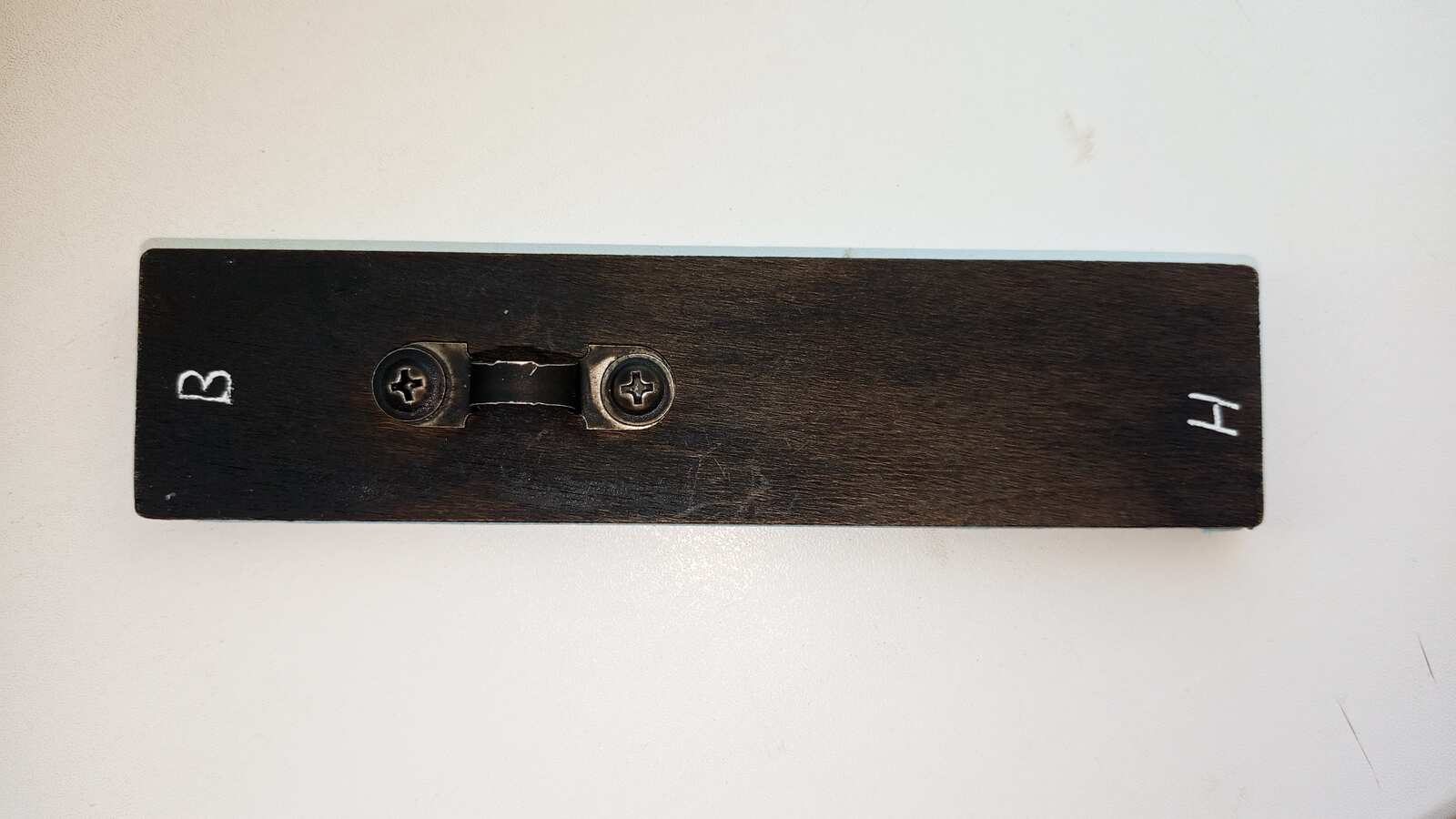

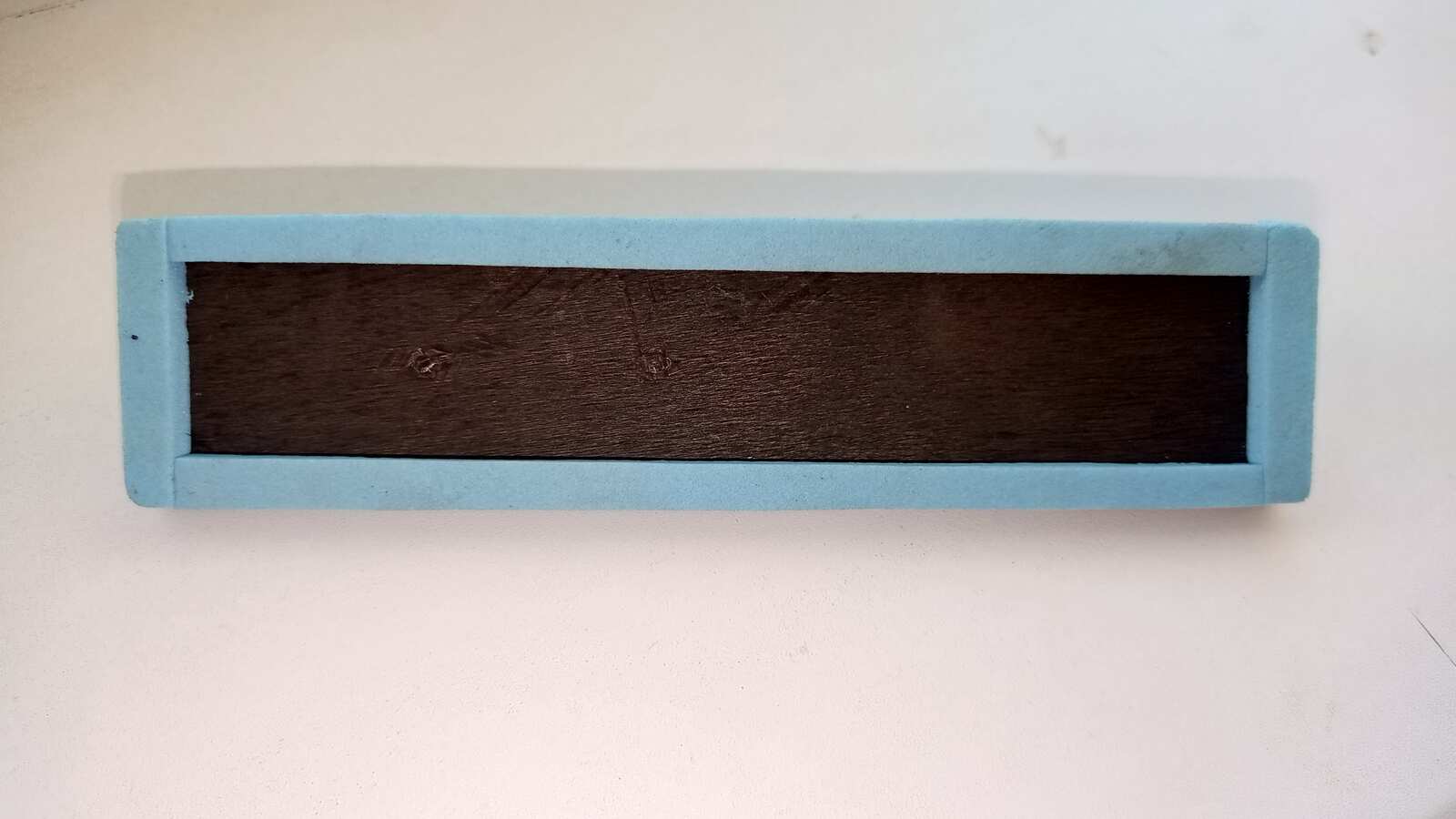

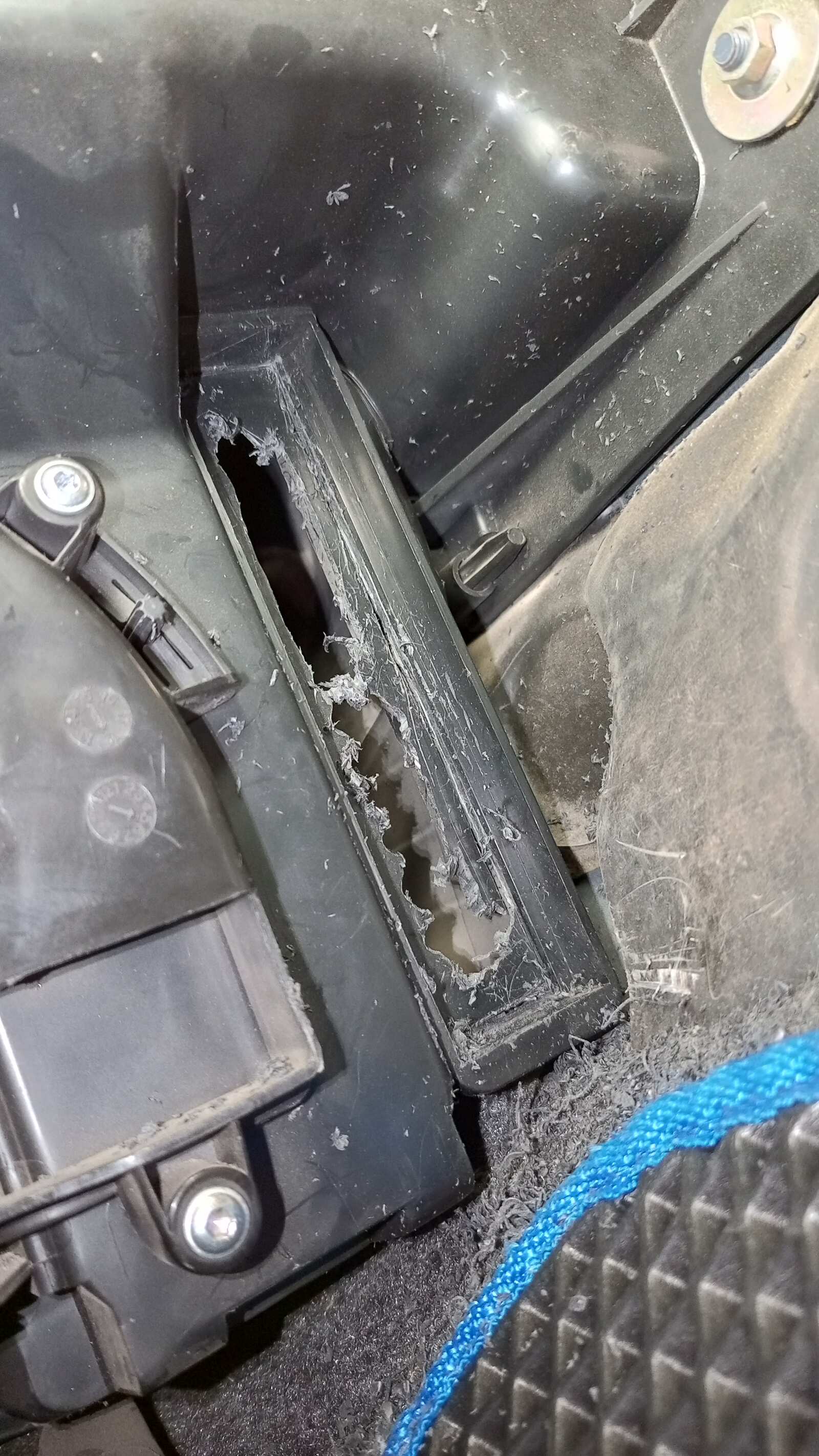

Я заглушку вырезал,вернее процарапал обратной стороной ножа. Предварительно отверстий насверлил зря,можно было этого и не делать.Надо было ножовочным полотном или ножом для резки пластика.Фильтр купил угольный "MITWELL MA2717",обрезал его до 190 мм.Кстати сам проём (окно) под фильтр не 160 мм,как указывалось выше,а немного меньше. Поэтому фильтр (а он ровно - 160 мм) не помещается в проём,фильтр грубый,жёсткий. Вобщем с трудом его туда протолкал,как буду доставать обратно не представляю. В следующий раз,буду ставить фильтр "К1052" - он мягче. Новую заглушку из фанеры,сделал естественно под размер проёма. Изнутри обклеял чем то вроде резины.Производительность ветлилятора снизилась,что естественно. Хочу поблагодарить всех кто принимал участие в обсуждении этой темы !

Ответить с цитатой
хорошим ножом она прорезается легко по периметру сразу

Ссылка на сообщение 04.04.2026 16:21
Ответить с цитатой
Жаль вас рядом не было... Я бы посмотрел,как вы это сделаете - "легко по периметру сразу"... Та длинная сторона что в салон,её вообще режешь наощупь...
